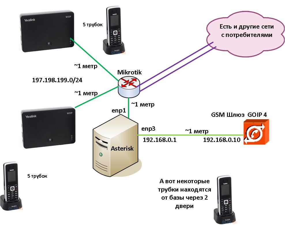

Есть такая схема связи.
Сервер с Астериском и Goip4 у меня на управлении

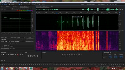

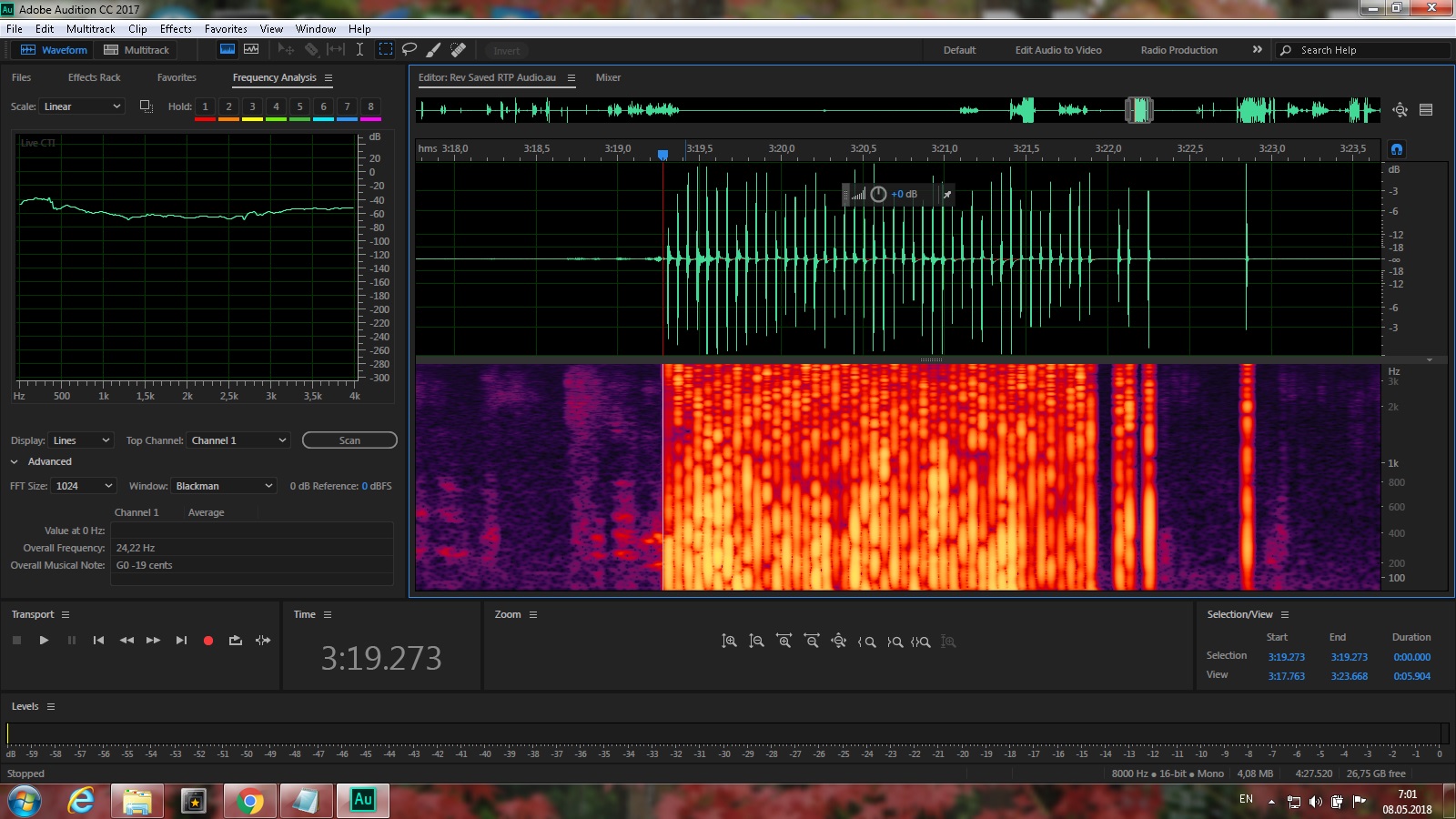

Частенько искажается звук: - щелчки, трески, похожие на помехи, иногда прям ритмичные.

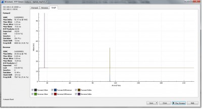

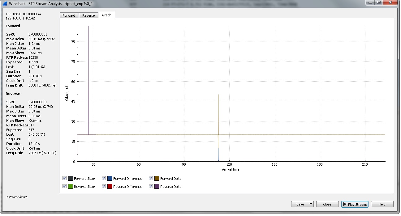

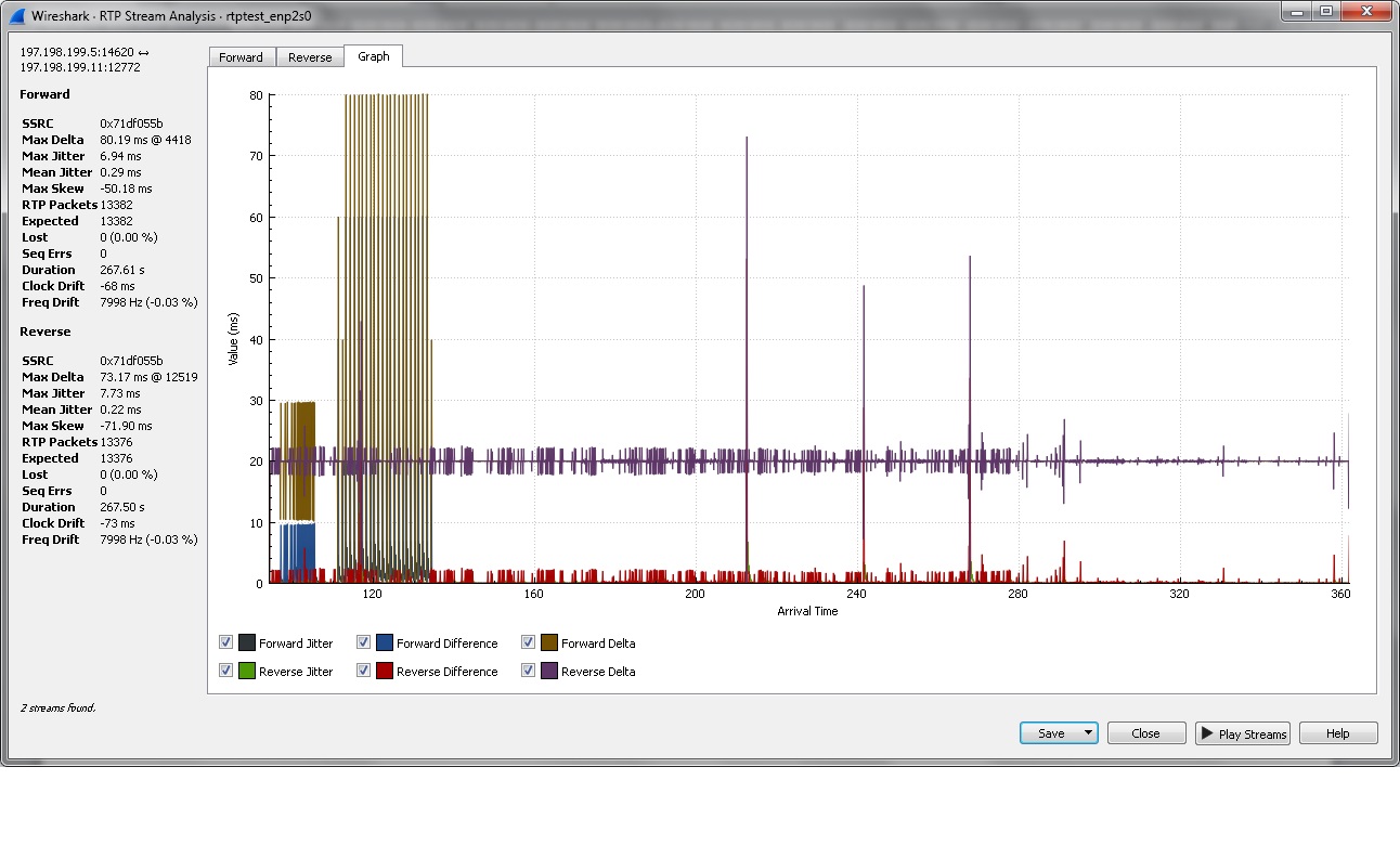

Снял дамп на интерфейсе enp1
искажения слышны только в одну сторону - со стороны трубки Yealink в сторону gsm абонента.
причем трубка находится от базы аж через 2 двери.
Что там и как на Микротике настроено - не знаю,
но никаких очередей и Qos ов точно никто не настраивал. ( :D все уговариваю ихнего админа заняться этим)
на роутере есть потребители 1С, камеры и еще какие то потребители интернета.
подключен и сам ISP.

На консоле Астериска ,
потерь нет
джиттер на 28 ой секунде немного проявился , кстати на записи этот фрагментик "хлюпал"
А вот далее вроде почти все по нулям, но вот после 3 минуты начались резкие искажения.
(звуковой файл не смог выложить для полной картины)

Прилагаю характерный фрагмент с треском.
Дорожка : база 197.198.199.11 -----> Астериск 197.198.199.5
Диаграмма с характерным треском Трубка -> Астериск

Во-первых я бы убрал такое обилие кодеков и оставил бы только alaw/ulaw.
Во-вторых, снял бы дам с непосредственно гоипа. Воткнул бы свич, мирор порта, дамп трафика.
В-третьих, снял бы дамп с порта базы.
Все это, чтобы точно понять на каком участке возникает проблема. Иначе гадать на тем помех, электрики, зеленых человечков, можно очень долго.
Re: Искажения звука
Сообщение dimondack » 15 май 2018, 20:48
Пока решилось так.
Базы вытащили на свет божий из "чулана", иначе не назовёшь ну и перестало все хрипеть и искажаться.
Правда одну базу опять в кладовку закинули, но уже ближе - через одну дверь, сказал что бы не закрывали.
Короче говоря, как только провода прокинут по отделам, все будет хорошо самое главное сами это поняли.
Вот уже 2 с половиной дня - полёт нормальный.
Дамп между Giop и Астериск был снят конечно.
там проблем нет.

а вот дамп между базой и Микротиком снять не удалось ,свича не нашлось.
На Микротике можно было. но ... :D
Не сообразил в торопях на чужой территории.
Вот такие дела.
